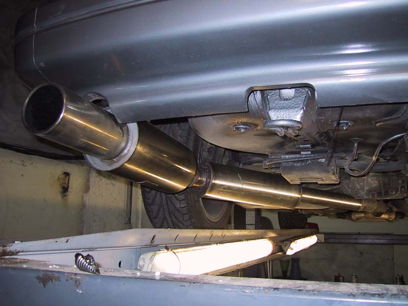

. -Fabrication d'une ligne inox maison... (haut de page)
Donc suite a cet accident j'ai donc decidé de refaire aussi la ligne d'échappement, qui a été abimé dans ce choc.
Résulat, une petite ligne INOX maison qui donne une sonorité bien sympatique en diamétre 63.
