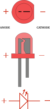

Pour connaitre la polarité de la diode si les pattes sont coupés il y a un plat sur le coté de la diode, qui correspond a la borne "-" de votre diode

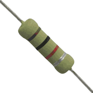

pour la resistance elle doit etre de couleur marron / noir / rouge
Et je vous conseille de mettre le "+" de votre diode sur un "+" apres contacte
